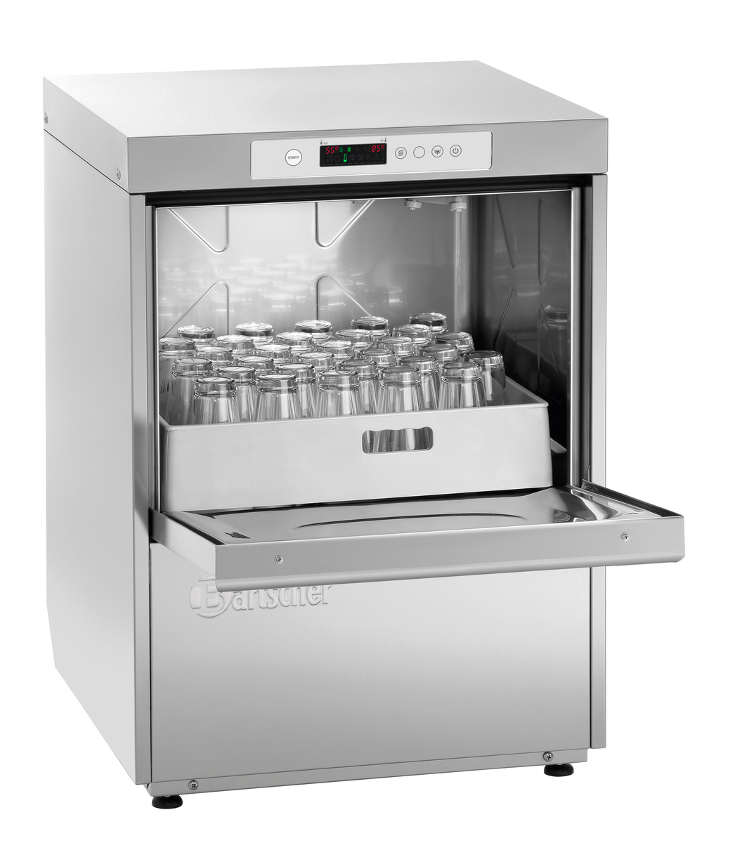

Profesionali indaplovė su 4 plovimo programomis, nuimamomis skalavimo purkštukų galvutėmis ir dvigubomis sienelėmis užtikrina tylų ir efektyvų darbą. Dėl švelnaus siurblio paleidimo („soft start“) sistema tinka ir trapiems indams. Gali būti montuojama po darbastaliu.
Matmenys: 600×640×(H)850 mm
Maks. lėkščių aukštis: 340 mm
Maks. stiklinių aukštis: 325 mm
Krepšio matmenys: 500×500 mm
Programų skaičius: 4
Plovimo ciklo trukmė: 60 / 90 / 120 / 180 s
Našumas: iki 60 krepšių/val.
Vandens sąnaudos: 2,3 l / ciklui (2 bar)
Vandens talpos tūris: 16,5 l
Vandens išvadas: Ø 24 mm
Talpos kaitinimo galia: 2,7 kW
Katilo kaitinimo galia: 4,5 kW
Bendra galia: 5,15 kW
Maitinimas: 400 V / 50 Hz
Funkcijos: nuimami skalavimo purkštukai, siauro tinklelio nerūdijančio plieno filtras, švelnaus paleidimo sistema, savaiminis išsivalymas, dvigubos sienelės konstrukcija
Papildomos funkcijos: dozavimo pompos plovikliui ir skalavimo priemonei, apsauga nuo sausos eigos ir perkaitimo
Rekomenduojama jungti prie šilto vandens tiekimo (iki 55 °C)
Komplektacija: universalus krepšys, lėkščių krepšys, stalo įrankių laikiklis, vandens įvado ir išvado žarnos
Medžiaga: CNS 18/10 nerūdijantis plienas
Svoris: 67,2 kg
