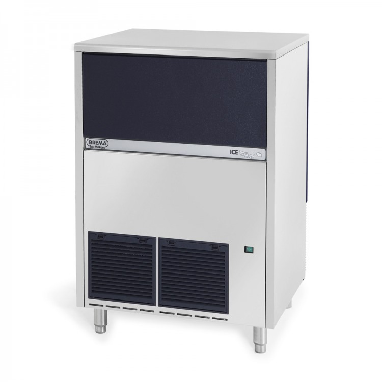

Ledo gaminimo aparatas Brema VB250A HC yra profesionalus, didelio našumo įrenginys, sukurtas gaminti specifinį, smulkųjį ledą, kuris idealiai tinka gaiviesiems gėrimams, kokteiliams, greitojo maisto restoranams ir didelio lankytojų srauto įstaigoms.
Ledo tipas – Piramidinis (Fast Ice): Gamina unikalios nupjautos piramidės formos ledo kubelius, sveriančius 7 gramus. Šie ledukai yra atskiri, byrantys, nelimpa vienas prie kito ir dėl savo formos bei didesnio paviršiaus ploto itin greitai ir efektyviai atvėsina gėrimus.
Gamybos našumas: Per 24 valandas įrenginys gali pagaminti iki 105 kg ledo (priklausomai nuo aplinkos ir vandens temperatūros).
Integruotas ledo bunkeris talpina iki 35 kg pagaminto produkto.
Aušinimo sistema (A – Air): Šis modelis naudoja oro aušinimo sistemą. Reikalinga tinkama ventiliacija aplink prietaisą, kad karštis būtų efektyviai pašalinamas ir įrenginys veiktų optimaliai.
HC (HydroCarbon) Technologija: Naudoja ekologišką natūralų šaltnešį R290 (propaną), kuris užtikrina aukštą energinį efektyvumą ir atitinka griežtus ES aplinkosaugos reikalavimus.
Išorinis korpusas pagamintas iš patvaraus AISI 304 nerūdijančio plieno su „Scotch Brite“ apdaila.
Paprastas ir patikimas elektromechaninis valdymas.
Lengvai pasiekiamas ir valomas oro filtras.
Kojelės yra reguliuojamos (110–150 mm).
Brema VB250A HC yra idealus pasirinkimas didelio srauto maitinimo įstaigoms, kur svarbus greitis, didelis ledo kiekis ir smulkūs, estetiški ledukai, puikiai tinkantys gazuotiems ar šaltiems gėrimams.
Matmenys: 738 x 600 x 980 mm
Galia: 785 W
Našumas: 105 kg/24val
Talpa: iki 35 kg
Aušinimas: Oras
Ledukų forma: Greitas ledas
Ledukų dydis: 7g.
Šaldymo agentas: R290
Aparato padėtis: Ne po stalviršiu
Neto svoris: 75 kg.
