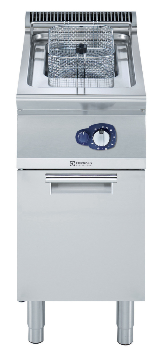

Ši Electrolux Professional 700XP serijos dujinė gruzdintuvė yra galingas ir talpus sprendimas intensyviai dirbančioms virtuvėms. Sukurta efektyvumui ir patikimumui, ji idealiai tinka didelėms užkandžių, bulvyčių ar mėsos porcijoms ruošti, taupant vietą ant stalviršio dėl savo 400 mm pločio.
Įspūdinga 15 litrų talpa: Didelė vieno bako talpa leidžia kepti didelius produktų kiekius vienu metu, kas yra kritiškai svarbu piko valandomis dideliuose restoranuose ar viešbučiuose, siekiant užtikrinti greitą aptarnavimą.
Aukštas dujinis našumas: Efektyvūs degikliai užtikrina itin greitą aliejaus įkaitimą ir minimalų temperatūros kritimą įdėjus produktus. Tai garantuoja nuoseklius, traškius ir tolygiai apskrudusius kepimo rezultatus.
„Šaltoji zona“ technologija: Specialiai suprojektuota dugno zona leidžia maisto likučiams ir trupiniams nusėsti nesudegant. Tai padidina aliejaus tarnavimo laiką, sumažina eksploatacines išlaidas ir užtikrina švarų produkto skonį.
Tikslus valdymas ir saugumas: Prietaisas turi patogų ir tikslų temperatūros reguliavimą (iki 185°C). Integruoti saugos mechanizmai, tokie kaip apsauginis termostatas ir liepsnos kontrolės sistema, užtikrina saugų ir patikimą darbą.
Tvirta konstrukcija: Pagaminta iš aukščiausios kokybės AISI 304 nerūdijančio plieno, ši gruzdintuvė yra ypač atspari korozijai, mechaniniams pažeidimams ir lengvai valoma, pritaikyta ilgam komerciniam naudojimui.
Ši Electrolux Professional didelės talpos dujinė gruzdintuvė yra puikus pasirinkimas virtuvėms, kurioms reikia maksimalaus galingumo ir talpumo, išlaikant kompaktiškus matmenis.
Matmenys: 400 × 730 × 850 mm
Dujinis įrenginys
Galia: 7 kW
Įrenginys montuojamas ant 50 mm aukščio reguliuojamo nerūdijančio plieno kojelių.
Du didelio efektyvumo 7 kW degikliai iš nerūdijančio plieno su liepsnos gedimo įtaisu, pritvirtintu šulinio išorėje.
Termostatinis alyvos temperatūros reguliavimas iki 185 °C.
Apsaugos nuo perkaitimo termostatas kaip standartinė įranga visuose įrenginiuose.
Alyva išleidžiama per čiaupą į išleidimo indą, esantį po šuliniu.
Visos pagrindinės dalys yra įrenginio priekyje, kad būtų lengviau prižiūrėti.
Pjezoelektrinis kibirkštinis uždegimas papildomam saugumui.
Dujinis prietaisas tiekiamas naudoti su gamtinėmis arba LPG dujomis, konversavimo purkštukai yra standartiniai.
IPx4 apsauga nuo vandens.
Papildomas nešiojamas alyvos kokybės stebėjimo įrankis (kodas 9B8081) efektyviam alyvos valdymui.
Bako vidus su užapvalintais kampais, kad būtų lengviau valyti.
Vientisas presuotas 1,5 mm storio nerūdijančio plieno stalviršis.
Modelis turi stačiakampius šoninius kraštus, kad būtų galima sulyginti jungtis tarp įrenginių, pašalinant tarpus ir galimus nešvarumų kaupimus.
Neto svoris: 55 kg
Dujinis įrenginys
Galia: 7 kW
Neto svoris: 55 kg
