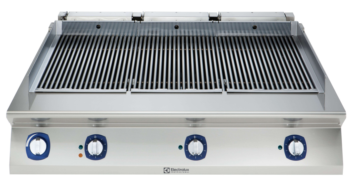

Šis Electrolux Professional modelis yra itin didelio ploto (1200 mm) ir didelio našumo (HP) elektrinis grilis, sukurtas intensyviam naudojimui didelėse komercinėse virtuvėse. 700XP serijos modulis užtikrina maksimalų pralaidumą, tolygų karštį.
Itin didelis našumas (HP): Net 12 kW suminė galia, generuojama per galingus "Incoloy" šarvuotus kaitinimo elementus, užtikrina greitą įkaitimą ir minimalų temperatūros kritimą net dirbant su dideliu kiekiu šaltų produktų.
Didelis kepimo plotas: 1200 mm plotis suteikia pakankamai erdvės vienu metu kepti didžiulius kiekius mėsos, žuvies ar daržovių, optimizuojant virtuvės srautą piko valandomis.
Universalios ketaus grotelės: Kepimo paviršius sudarytas iš tvirtų, emaljuoto ketaus grotelių, kurias galima reguliuoti dviejų lygių aukštyje. Tai suteikia lankstumo gaminant skirtingo storio produktus.
Tvirta ir higieniška konstrukcija: Pagaminta iš aukščiausios kokybės AISI 304 nerūdijančio plieno su 1,5 mm storio darbiniu stalviršiu.
Lengva priežiūra: Kaitinimo elementų blokas gali būti pakreiptas į priekį (90° kampu), kas leidžia itin lengvai išvalyti apačioje esantį didelį nuimamą riebalų surinkimo stalčių.
Saugumas ir patikimumas: Prietaisas turi IPx4 vandens apsaugos sertifikatą ir energijos reguliavimą per patvarias valdymo rankenėles.
Matmenys: 1200 x 730 x 250 mm
Maitinimas: 400-415V/ 50-60Hz/ 3N
Galia: 11,25 kW
„Incoloy“ šarvuoti kaitinimo elementai, išdėstyti po kepimo grotelėmis.
Kiekvienas elementų blokas turi nepriklausomą galios reguliavimą valdymo rankenėle.
Maitinimo indikatoriaus lemputė.
Kaitinimo elementai pakreipiami 90° kampu, kad būtų lengva valyti.
Nuimamos 2 mm storio plieninės U formos grotelės iš AISI 441 nerūdijančio plieno, skirtos greitam kepimo paviršiaus įkaitimui.
Tvirtinamas šulinys su išleidimo anga likusioms kepimo sultims ir riebalams surinkti.
Didelis išleidimo anga, apsaugota perpildymo anga ir filtru.
Prieš naudojimą į šulinį reikia įpilti vandens.
LED įspėjamasis indikatorius, kuris įjungia signalą, kai šulinys tuščias.
Vandens pildymo čiaupas su rankenėle.
Nuimami nerūdijančio plieno deflektoriai, skirti atgauti šilumą ir sutrumpinti kepimo laiką.
Nerūdijančio plieno apsaugos nuo taškymosi kepimo paviršiaus šonuose. Apsaugas nuo taškymosi galima lengvai nuimti valymui.
Viršutinę konfigūraciją galima montuoti ant šaldytuvo/šaldiklio pagrindo su ribotomis išdėstymo galimybėmis.
Tinka montuoti ant stalviršio.
Įrenginio gylis yra 730 mm, kad būtų didesnis darbinis paviršius
Vientisas presuotas 1,5 mm storio nerūdijančio plieno stalviršis.
Modelis turi stačiakampius šoninius kraštus, kad būtų galima lygiai jungtis tarp įrenginių, pašalinant tarpus ir galimus nešvarumus.
Neto svoris: 107 kg
