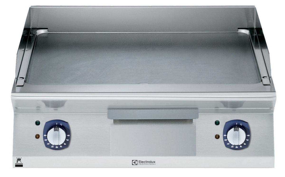

Šis Electrolux Professional modelis yra didelio formato (800 mm pločio) elektrinė kepimo plokštuma, skirta naudoti komercinėse virtuvėse, kur reikalinga aukšta higiena, preciziška, elektra valdoma temperatūros kontrolė ir universalus lygus paviršius (pvz., pusryčių patiekalams, daržovėms, mėsos gaminiams).
Aukštos kokybės šlifuoto chromo danga: Kepimo paviršius padengtas šlifuoto kieto chromo danga. Tai užtikrina išskirtinį paviršiaus ilgaamžiškumą, atsparumą įbrėžimams, neleidžia maistui prilipti ir yra itin lengvai valomas. Chromo paviršius efektyviau sulaiko šilumą, taupydamas energiją ir užtikrindamas greitą kepimą.
Lygus paviršius: Visiškai lygus paviršius idealiai tinka gaminant produktus, tokius kaip kiaušiniai, blynai ar žuvis, užtikrinant tolygų kepimą be prisvilimo.
Nuolaidus dizainas: Kepimo plokštuma yra su nežymiu nuolydžiu link priekyje esančio didelės talpos nuimamo riebalų surinkimo stalčiaus. Tai palengvina riebalų ir skysčių nutekėjimą, užtikrina sveikesnį gaminimą ir lengvesnę priežiūrą.
Tiksli temperatūros kontrolė: Galingi kaitinimo elementai (padalinti į dvi nepriklausomas zonas) ir preciziškas termostato valdymas leidžia nustatyti temperatūrą nuo 50°C iki 270°C, užtikrinant tolygų šilumos paskirstymą per visą plokštės paviršių.
Tvirta ir higieniška konstrukcija: Pagaminta iš aukščiausios kokybės AISI 304 nerūdijančio plieno su 1,5 mm storio darbiniu stalviršiu.
Matmenys: 800 x 730 x 250 mm
Maitinimas: 400V/50-60Hz/3N
Galia: 8,4 kW
Įrenginys montuojamas ant atvirų apatinių spintelių, tiltelių arba konsolinių sistemų.
Didelė išleidimo anga virimo paviršiuje leidžia riebalams nutekėti į didelį 1,5 litro talpos surinktuvą, esantį po virimo paviršiumi.
Didelis riebalų surinkimo indas, kuris gali būti papildomas priedas ir montuojamas po viršutiniais įrenginiais virš atviros apatinės spintelės.
Apsauginis termostatas ir termostatinis valdymas.
Nerūdijančio plieno apsauga nuo purslų virimo paviršiaus gale ir šonuose. Apsaugą nuo purslų galima lengvai nuimti valymui.
IPx4 apsauga nuo vandens.
Infraraudonųjų spindulių kaitinimo elementai sumontuoti po virimo paviršiumi.
Priekinė virimo zona.
Temperatūros diapazonas nuo 120° iki 280°C.
Šiurkštus, šlifuoto chromo paviršius yra labai atsparus įbrėžimams ir palengvina valymą dienos pabaigoje.
Standartiškai pridedamas grandiklis lygiai plokštei.
Tinka montuoti ant stalviršio.
Visiškai lygus virimo paviršius.
Išorinė plokštė pagaminta iš nerūdijančio plieno su „Scotch Brite“ apdaila.
Vientisas presuotas 1,5 mm storio nerūdijančio plieno stalviršis.
Modelis turi stačiu kampu kampuotas šonines briaunas, kad būtų galima lygiai prigludinti prie įrenginių, pašalinant tarpus ir galimus nešvarumų kaupimus.
Kepimo paviršius iš 12 mm storio šlifuoto chromo, kad būtų optimalūs kepimo rezultatai ir lengva naudoti.
Neto svoris: 70 kg
Galia: 8,4 kW
Neto svoris: 70 kg
Kepimo paviršius
Chromuotas |
120 |
280 |
400V / 50-60 Hz |
8.4 |
Riebalų išleidimas
Be stovo |
Paviršiaus storis, mm
12 |
