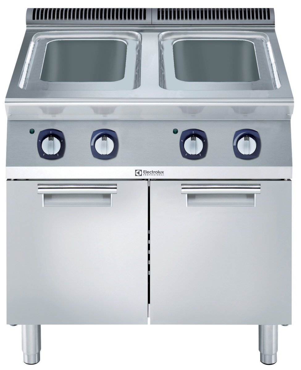

Ši Electrolux Professional 700XP serijos dviguba elektrinė makaronų viryklė yra didelio našumo pramoninis įrenginys, sukurtas itin apkrautoms komercinėms virtuvėms, kur teikiama pirmenybė elektros energijai. Su dviem atskirais, talpiais bakais, ji užtikrina maksimalų lankstumą ir efektyvumą ruošiant didelius kiekius makaronų ar kitų produktų.
Didelė bendra 49 litrų talpa: Du nepriklausomi 24,5 litrų virimo bakai leidžia vienu metu apdoroti didžiulius maisto kiekius, užtikrinant greitą ir efektyvų aptarnavimą net ir piko valandomis.
Nepriklausomas valdymas: Kiekvienas bakas turi savo atskirą galingą kaitinimo elementą ir valdymą. Tai suteikia galimybę vienu metu ruošti skirtingus produktus arba skirtingus padažus reikalaujančius makaronus, palaikant optimalias ir nepriklausomas virimo sąlygas.
Optimalus dizainas ir higiena: Viryklės suprojektuotos taip, kad neturėtų aštrių kampų, o tai itin palengvina valymą. Integruoti vandens perpildymo kanalai nuolat šalina krakmolo perteklių, todėl vanduo ilgiau išlieka švarus.
Patogus vandens valdymas: Priekiniame skydelyje esantys vandens įleidimo čiaupai leidžia lengvai ir greitai pripildyti bakus. Dideli drenažo vožtuvai užtikrina greitą ir saugų vandens nuleidimą.
Universalumas ir ilgaamžiškumas: Nors optimizuota makaronams, ši viryklė su papildomais įvairaus dydžio krepšeliais (įsigyjamais atskirai) puikiai tinka ir kitų produktų virimui ar blanširavimui. Pagaminta iš aukščiausios kokybės AISI 304 nerūdijančio plieno, ji atspari korozijai ir sukurta ilgam naudojimui.
Ši Electrolux Professional dviguba elektrinė makaronų viryklė yra esminis įrenginys didelėms virtuvėms, reikalaujančioms didelio našumo, lankstumo ir aukščiausios kokybės.
Matmenys: 800 x 730 x 850 mm
Maitinimas: 380-400V/ 50-60Hz/ 3N
Galia: 12 kW
Talpa: 2 x 24,5 litrų vandens bakelis.
Be makaronų virimo, prietaisas gali būti naudojamas visų rūšių makaronams, ryžiams, koldūnams ir daržovėms virti.
Įrenginys turi infraraudonųjų spindulių šildymo sistemą, esančią po indo dugnu.
Įrenginyje yra integruota lašėjimo zona, ant kurios galima dėti krepšelius vandeniui nuvarvinti.
Įrenginyje yra nugriebimo zona krakmolui pašalinti:
• laikui bėgant pagerėja vandens kokybė.
• Paprastas naudoti valdymo skydelis.
Apsauginis termostatas, kad prietaisas neveiktų be vandens.
Nuolatinis vandens pildymas reguliuojamas rankiniu vandens čiaupu.
Didelis išleidimo anga su rankiniu rutuliniu vožtuvu, kad būtų galima greitai ištuštinti indą.
Visi pagrindiniai skyriai yra įrenginio priekyje, kad būtų lengviau prižiūrėti.
Standartiškai įrenginys tiekiamas su keturiomis 50 mm nerūdijančio plieno kojelėmis.
Vientisas presuotas 1,5 mm storio nerūdijančio plieno stalviršis.
Modelis turi stačiakampius šoninius kraštus, kad būtų galima sulygiai sujungti įrenginius, pašalinant tarpus ir galimus nešvarumų kaupimus.
Vandens bakelis yra vientisai privirintas prie prietaiso viršaus.
IPx4 apsauga nuo vandens.
Vandens bakelis pagamintas iš 316-L nerūdijančio plieno.
Neto svoris: 65 kg.
Galia: 12 kW
Neto svoris: 65 kg.
