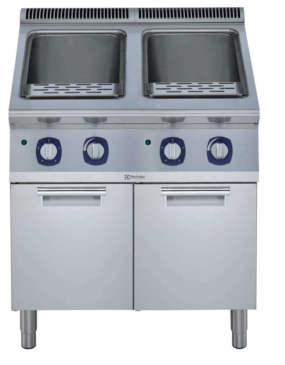

Ši Electrolux Professional 900XP serijos dviguba elektrinė makaronų viryklė yra pramoninio lygio, maksimalaus našumo įrenginys, sukurtas didžiausioms gamybos apimtims. Su dviem milžiniškais bakais, ji užtikrina nepertraukiamą darbą ir lankstumą itin apkrautose komercinėse virtuvėse.
Milžiniška bendra 80 litrų talpa: Du nepriklausomi 40 litrų virimo bakai leidžia vienu metu apdoroti didžiulius maisto kiekius, užtikrinant maksimalų našumą ir greitą aptarnavimą net ir piko valandomis.
Nepriklausomas valdymas: Kiekvienas bakas turi savo atskirą, galingą kaitinimo elementą ir valdymą. Tai suteikia galimybę vienu metu ruošti skirtingus produktus (pvz., skirtingų tipų makaronus ar daržoves), palaikant optimalias ir nepriklausomas virimo sąlygas.
Aukštas našumas ir tikslumas: Galingi kaitinimo elementai užtikrina greitą vandens užvirimą ir palaiko stabilią temperatūrą, kas yra esminis aspektas norint išgauti nepriekaištingą al dente makaronų kokybę.
Optimalus dizainas ir higiena: Viryklės suprojektuotos be aštrių kampų, o tai itin palengvina valymą. Integruoti vandens perpildymo kanalai nuolat šalina krakmolo perteklių, todėl vanduo ilgiau išlieka švarus.
Patogus vandens valdymas: Priekiniame skydelyje esantys dideli vandens įleidimo čiaupai ir drenažo vožtuvai užtikrina lengvą pripildymą bei greitą ir saugų vandens nuleidimą.
Ilgaamžiškumas: Pagaminta iš aukščiausios kokybės AISI 304 nerūdijančio plieno, ši viryklė yra atspari korozijai ir sukurta ilgam pramoniniam naudojimui.
Ši Electrolux Professional dviguba elektrinė makaronų viryklė yra esminis įrenginys didelėms virtuvėms, reikalaujančioms didžiausio našumo, lankstumo ir patikimumo.
Matmenys: 800 x 930 x 850 mm
Maitinimas: 380-400V/ 50-60Hz/ 3N
Galia: 20 kW
Talpa: 2 x 40 litrų vandens bakelis.
Be makaronų virimo, prietaisas gali būti naudojamas visų rūšių makaronams, ryžiams, koldūnams ir daržovėms virti.
Prietaisas turi infraraudonųjų spindulių šildymo sistemą, esančią po indo dugnu.
Įrenginyje yra integruota lašėjimo zona, ant kurios galima padėti krepšelius vandeniui nuvarvinti.
Automatinė krakmolo šalinimo funkcija virimo metu: laikui bėgant pagerėja vandens kokybė.
Automatinis išsijungimas esant žemam vandens lygiui: nėra atsitiktinio perkaitimo.
Paprastas naudoti valdymo skydelis.
Nuolatinis vandens pildymas reguliuojamas rankiniu vandens čiaupu.
Didelis išleidimo anga su rankiniu rutuliniu vožtuvu, kad būtų galima greitai ištuštinti indą.
Visi pagrindiniai skyriai yra prietaiso priekyje, kad būtų lengviau prižiūrėti.
Specialus valdymo rankenėlių sistemos dizainas garantuoja apsaugą nuo vandens prasiskverbimo.
Standartiškai įrenginys tiekiamas su keturiomis 50 mm nerūdijančio plieno kojelėmis (visos nerūdijančio plieno atramos
yra pasirenkamos).
Modelis turi stačiakampius šoninius kraštus, kad būtų galima sulygiai sujungti įrenginius, pašalinant tarpus ir galimus nešvarumų kaupimus.
Vandens bakelis pagamintas iš 316-L tipo nerūdijančio plieno.
Vandens bakelis yra vientisai privirintas prie prietaiso viršaus.
IPX5 atsparumo vandeniui sertifikatas.
Vientisas presuotas 2 mm nerūdijančio plieno stalviršis.
Neto svoris: 77 kg
