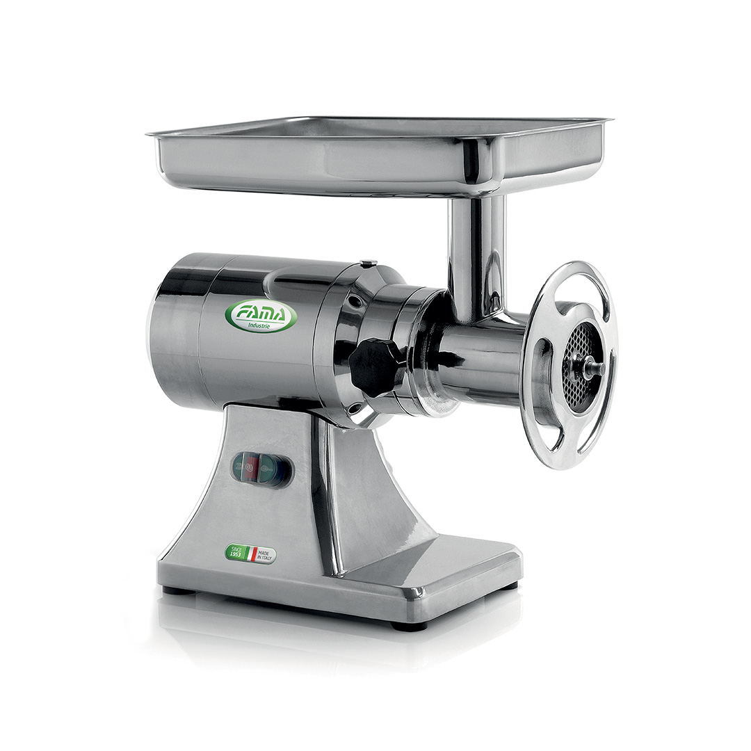

Profesionali TS32 mėsmalė yra puikus sprendimas dideliems mažmenininkams, delikatesų parduotuvėms ir mėsos parduotuvėms, kurioms reikalingas greitis ir aukščiausia kokybė. Patvari, paprasta naudoti ir 100 % pagaminta Italijoje, ji tiekia tobulai sumaltą mėsą su neprilygstamu tikslumu ir konsistencija.
Profesionaliam naudojimui skirta mašina
Elegantiška nerūdijančio plieno variklio dangčio juosta
Alyvoje panardintos pavaros, pagamintos iš grūdinto plieno
Ventiliuojamas asinchroninis variklis su šilumine apsauga

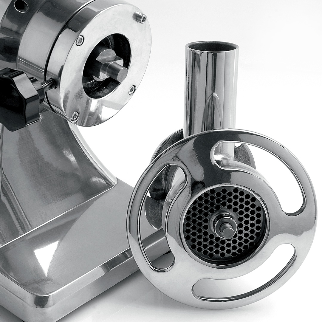

Lengvai nuimamas mėsmalės blokas, tiekiamas iš: ketaus / aliuminio / nerūdijančio plieno
Pridedamos nerūdijančio plieno savaime galandančios traukimo plokštelės
Nerūdijančio plieno padėklas ir bunkeris
ABS plastiko piestelė • 24 voltų valdikliai
Dešrų įdaro rinkinys galimas pagal poreikį
Pavarų perjungimo parinktis galima pagal poreikį
Matmenys: 240 × 500 × 510 mm
Maitinimas: 230-400 V /50 Hz (trifazė)
Galia: 1,5 kW
Įvado skersmuo: Ø 98 mm
Išvado skersmuo: Ø 52 mm
Maks. našumas: 400 kg/val.
Neto svoris: 33 kg.
