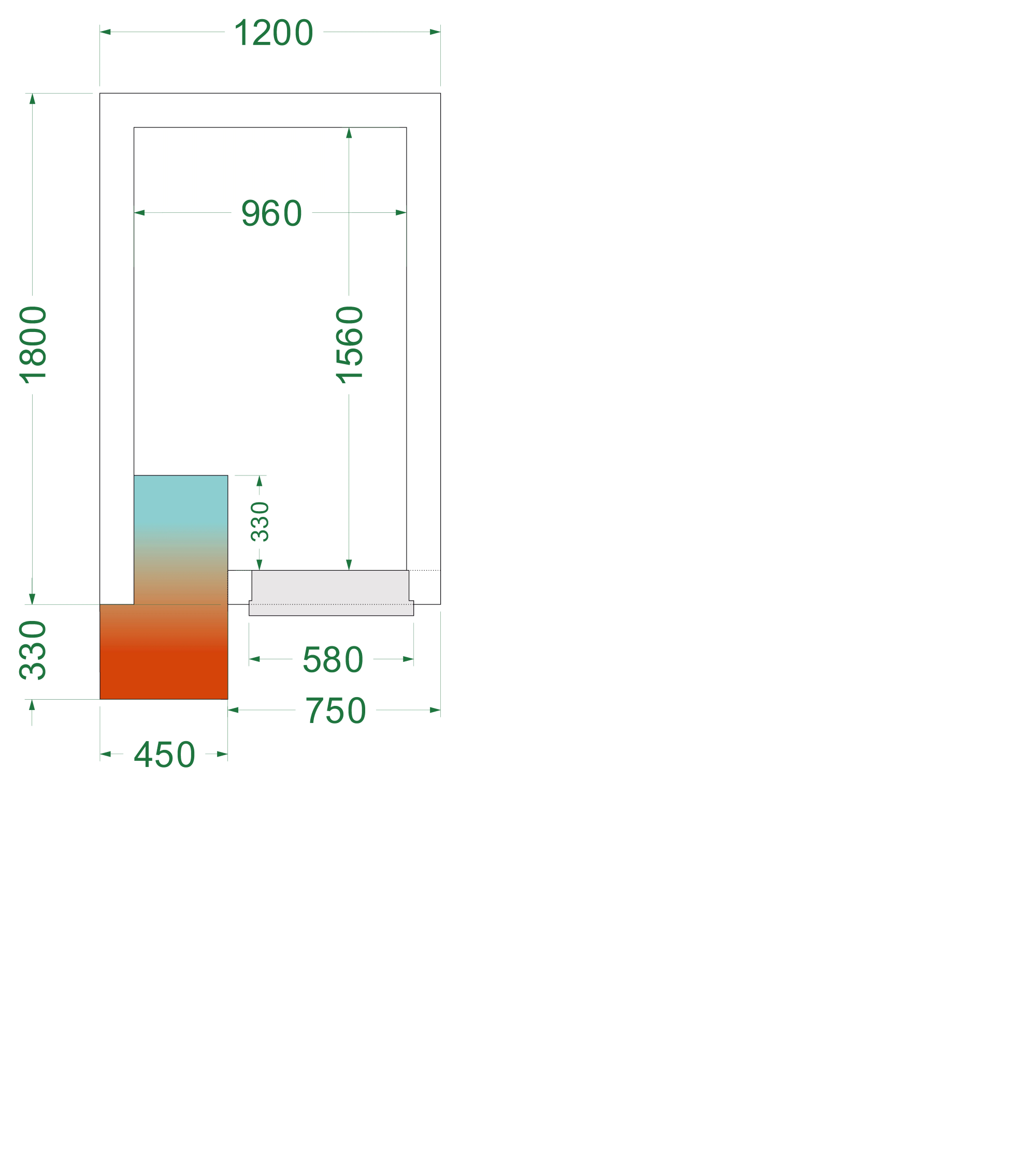

Matmenys (išoriniai): 1200 x 1800 x 2200 mm
Matmenys (viduje): 960 x 1560 x 1960 mm
