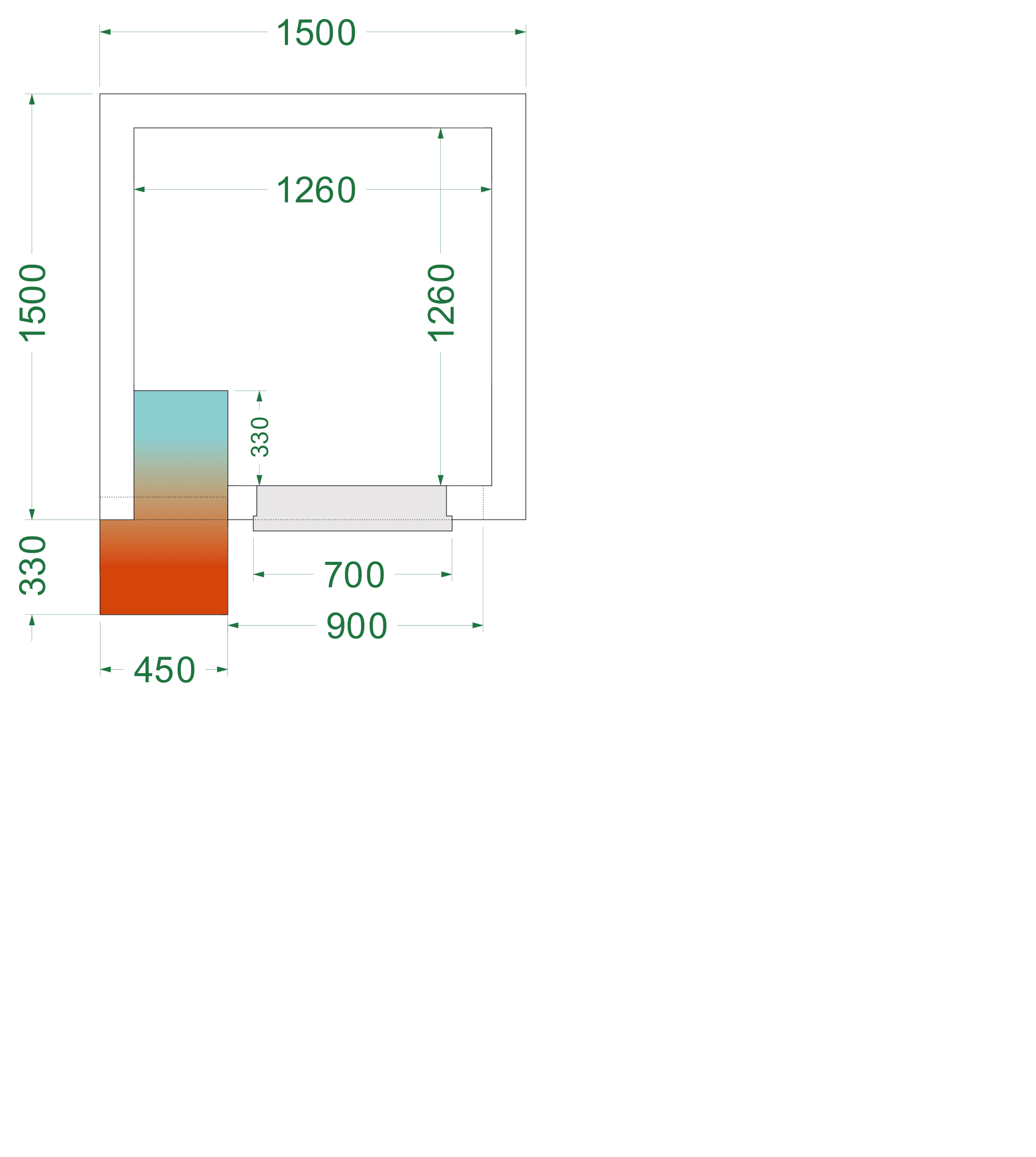

Matmenys (išoriniai): 1500 x 1500 x 2200 mm
Matmenys (viduje): 1260 x 1260 x 1960 mm
