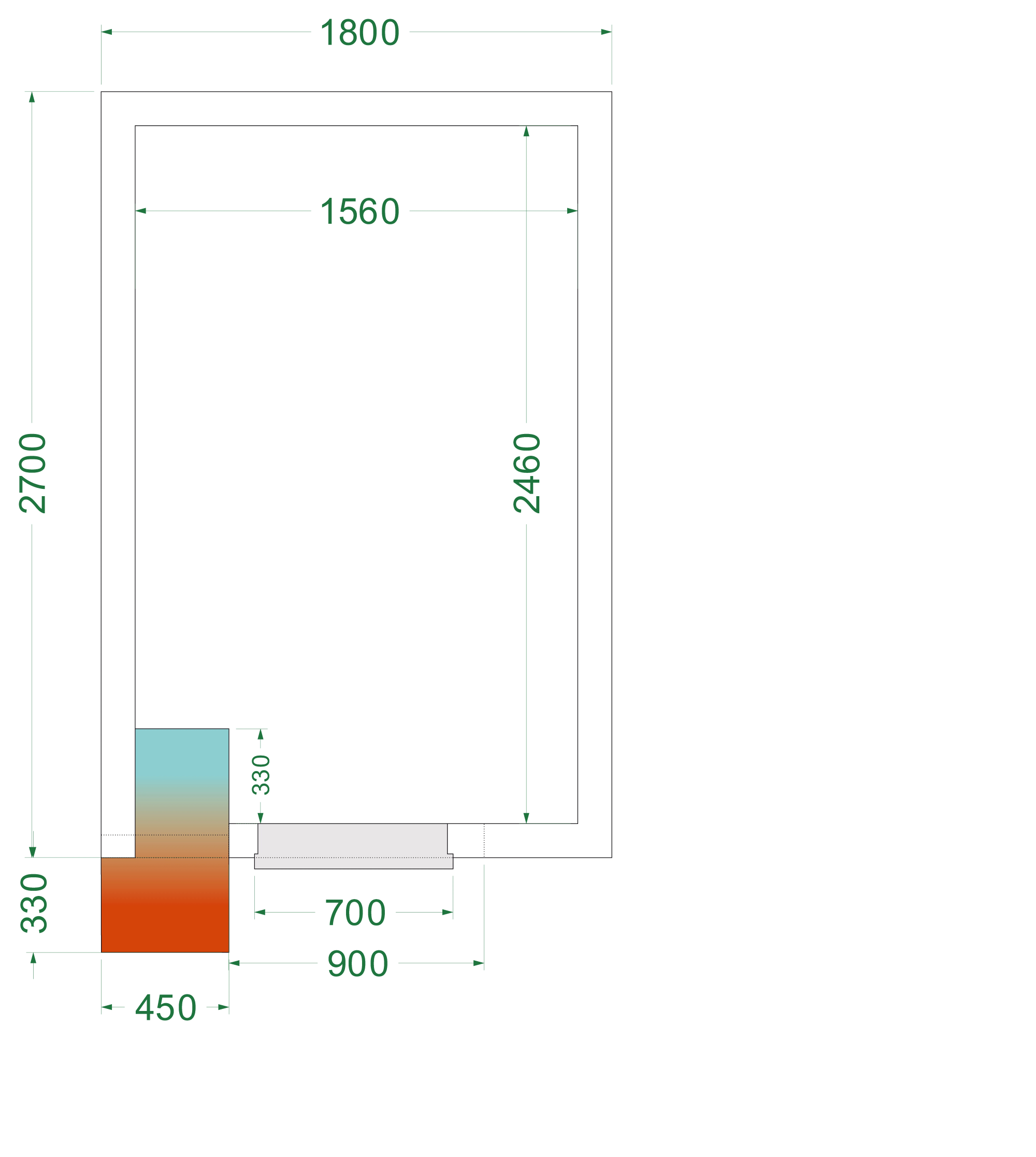

Matmenys (išoriniai): 1800 x 2700 x 2200 mm
Matmenys (viduje): 1560 x 2460 x 1960 mm
