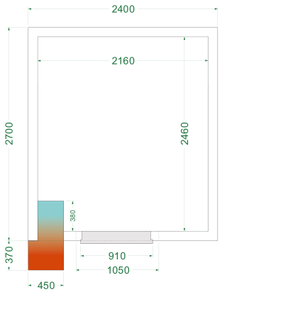

Matmenys (išoriniai): 2400 x 2700 x 2200 mm
Matmenys (viduje): 2160 x 2460 x 1960 mm
Maitinimas: 220-240V /50Hz /1N
