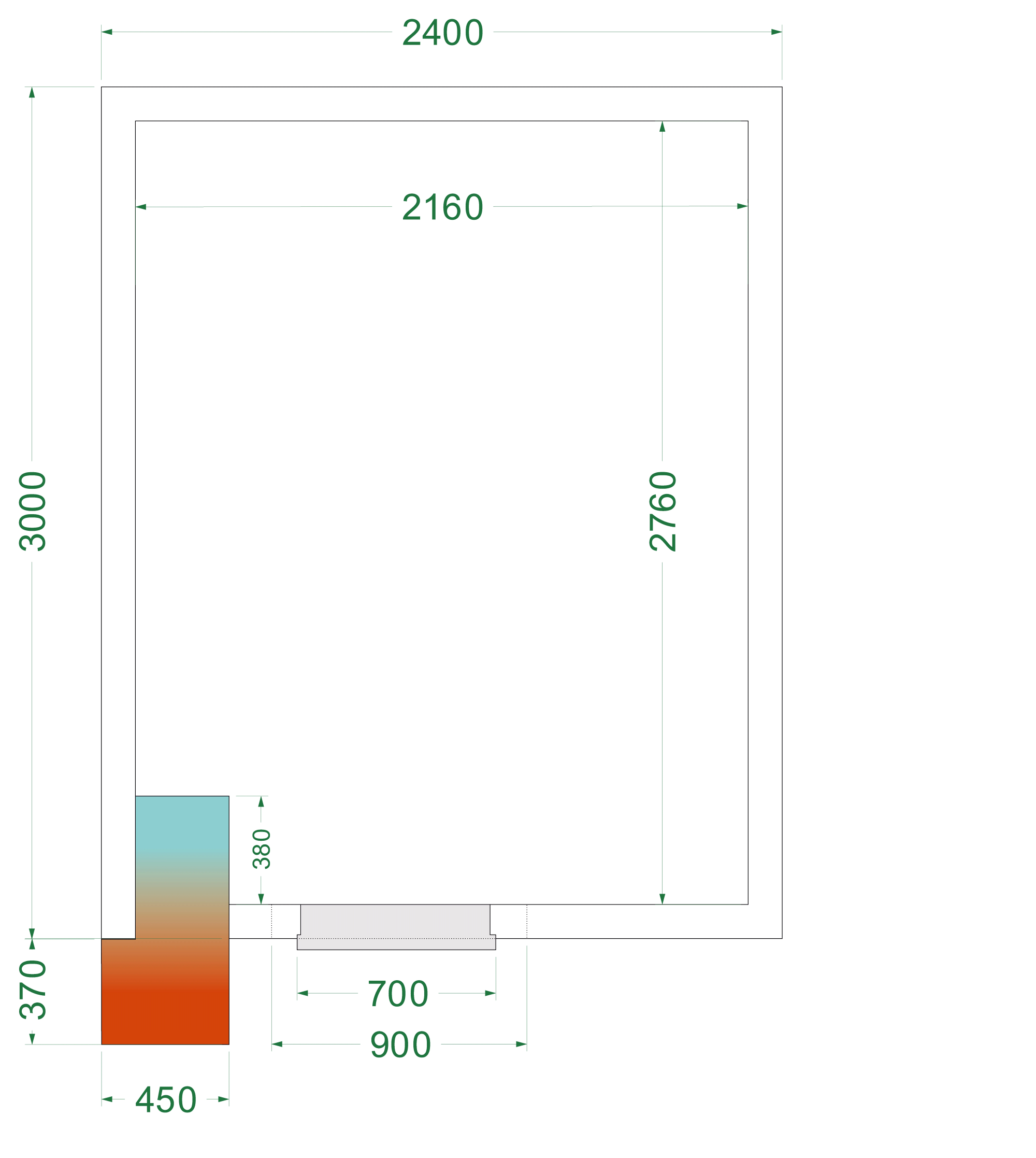

Matmenys (išoriniai): 2400 x 3000 x 2200 mm
Matmenys (viduje): 2160 x 2760 x 1960 mm
