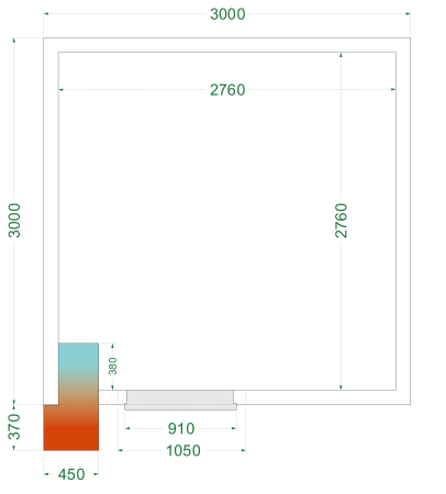

Profesionali didelio tūrio šaldymo kamera-šaldiklis TEFCOLD CRNF3030WD – tai aukščiausios klasės pramoninis įrenginys, skirtas dideliems maisto produktų, žaliavų bei pusfabrikačių kiekiams užšaldyti ir saugoti neigiamoje temperatūroje. Dėl kvadratinio išplanavimo kamera užtikrina maksimalią naudingąją erdvę, kurioje itin patogu išdėstyti modulines lentynų sistemas palei tris sienas. Maksimali 120 mm panelių izoliacija patikimai sulaiko šaltį, o komplekte esanti apsauginė juostinė užuolaida užkerta kelią šilumos patekimui atidarant duris.
• Galinga šaldymo sistema: „Plug-In“ tipo šaldiklio agregatas pradeda veikti iškart po mechaninio kameros surinkimo ir pajungimo.
• Maksimali 120 mm izoliacija: Itin stori poliuretano paneliai užtikrina aukščiausią energinį efektyvumą ir neleidžia šalčiui nutekėti net esant dideliems išorės temperatūros svyravimams.
• Plačios durys (850 mm): Padidintas durų plotis užtikrina patogų stambių prekių pakuočių įnešimą ir personalo judėjimą. Durų padėtis konstrukcijoje yra fiksuota.
• Juostinė užuolaida komplekte: Gamykliškai pridedama plastikinių juostų užuolaida efektyviai izoliuoja kameros vidų nuo aplinkos oro, kai durys yra atidarytos.
• „Interlocking“ užraktų sistema: Paneliai turi integruotus ekscentrinius užraktus, todėl konstrukcija sujungiama sandariai, o pats montavimas yra greitas bei paprastas.
• Nerūdijančio plieno grindys: Neslystantis AISI 304 nerūdijančio plieno pagrindas pritaikytas didelėms apkrovoms ir garantuoja saugų darbą.
Matmenys (išoriniai): 3000 x 3000 x 2200 mm
Matmenys (viduje): 2760 x 2760 x 1960 mm
Maitinimas: 220-240V /50Hz /1N
Galia: 1,63 kW
Energijos suvartojimas: 31,78 kWh/24 val.
Metinės energijos sąnaudos: 11598 kWh/metus
Triukšmo lygis: 60 dB(A)
Vidinis tūris: 14,93 m³
Temperatūros diapazonas: -20/-10 °C
Sienų storis: 120 mm
Izoliacijos tankis: 42 kg/m³
Išorinė apdaila: Balta
Vidinė apdaila: Balta
Maksimali grindų apkrova: 2000 kg/m²
Vidinis apšvietimas: LED
Valdiklio tipas: Elektroninis
Atitirpinimo tipas: Automatinis, karštų dujų
Šaldymo agentas: R290
Šaldymo agento užpildas: 200 g
Termometras
Neto svoris: 835 kg
