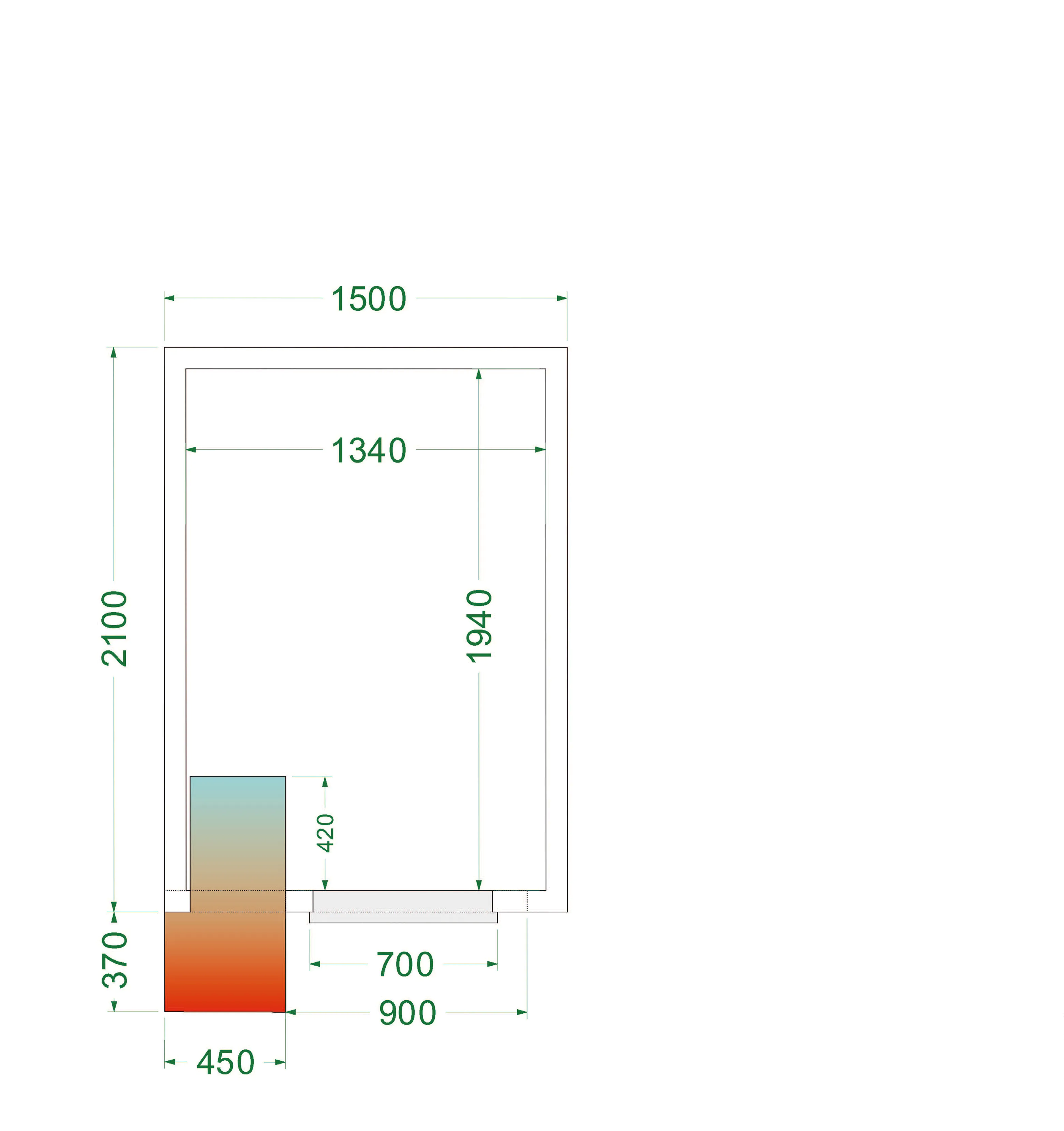

Matmenys (išoriniai): 1500 x 2100 x 2200 mm
Matmenys (viduje): 1340 x 1940 x 2040 mm
